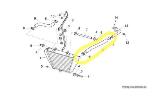

Moin zusammen,
ich bräuchte eure Hilfe.
Mir ist aufgefallen, dass der Ölschlauch an der Schelle etwas Öl verliert. Der Schlauch lässt sich insgesamt auch drehen. Normal ?
Sind die Schellen nicht mehr fest genug oder ist liegt’s an der Kälte? Foto ist angehängt.
Motorrad wird zurzeit nicht bewegt.
Danke euch.

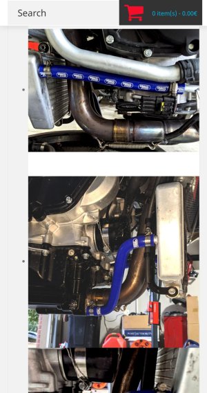

Mein Plan ist aber noch, dass ich das Samco ÖL Kit einbaue.

Wenn ich jetzt das Samco Kit von Roland verbaue werde ich sehen wie stabil sie sind 😂😂
Leider hab ich im Shop kein Ölschlauch-Kit gesehen :(
