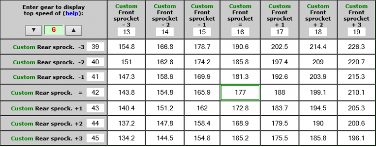

Der Grundgedanke ist nicht schlecht, aber ich denke einfacher wäre eine Liste der Vmax der einzelnen Strecken. Mittels zB Gearing Commander könnte man dann Modell und Bj abhängig alles benötigte errechnen

In Brünn komm ich z.B. auf 275 laut Tacho und GPS 255km/h. Dabei bin ich im fünften Gang bei 13.500rpm. Und das bei Übersetzung 15/42.

V-Max kannst doch gar nicht ermitteln, da dies abhängig von Leistung und Rundenzeit ist....
Zumindest wird die Übersetzung dann nicht zu kurz, wenn man sich an den schnellen orientiert . Wenn es mit ner 1000er an Höchstgeschwindigkeit auf der Geraden Mangelt dann machen die potentiell möglichen 5 kmh durch nen Zahn hinten mehr den Bock wohl auch nicht mehr fett....
