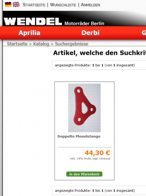

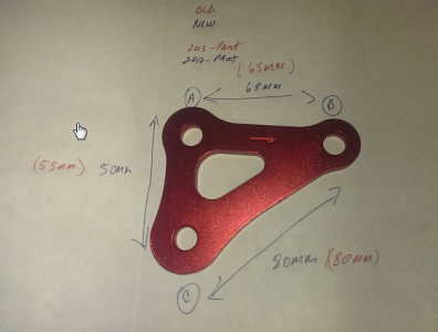

Was würdest du machen, andere härtere Feder oder die andere Umlenkung, siehe Bild?

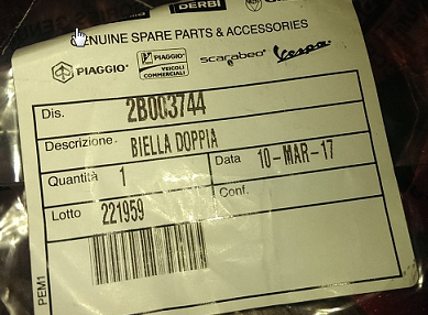

Das wäre die Bestellnummer der Roten.

O.k. wo hast du die Umlenkung bestellt?
