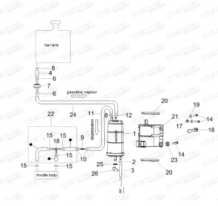

Für den Druckausgleich hat man meines Wissens in den meisten Fällen ein Ventil, welches nur bei Überdruck im Tank öffnet. Ansonsten gibt es noch andere Systeme die die Verdampfungsgase über einen Schlauch in die Airbox oder in den Ansaugbereich leitet um dort wieder angesaugt und verbrannt zu werden. Die Belüftung dient dem Tank nur um Luft nachziehen zu können damit kein Unterdruck entsteht und die Pumpe weiterhin Benzin ansaugen kann.

Bei der 17er wird gesaugt.Wenn man den Tankdeckel öffnet hört man ein einsaugen.Klar das auch Luft wieder irgendwo rein geht.Siehe #1.

#18
Die 17er V4´s werden mit Unterdruck im Tank betrieben. Der Unterdruck wird an den hinteren Drosselklappen abgegriffen, durch den Aktivkohlefilter gesaugt und dann am Tank mit angeschlossen. Die Nr. 7 in Hennings Beitrag ist das besagte Ventil.
