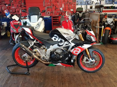

ich habe mir im Juli 2016 eine neue Aprilia Tuono V4 1100 Factory ( ca 9500 km seither ) gekauft und liebäugele jetzt leider schon wieder mit dem aktuellen Model natürlich mit dem Akrapovic Euro 4 Auspuff.
Hat jemand den gleichen Schritt schon gemacht und kam mir eventuell sagen ob es sich den Löhnen würde abgesehen von Blipper und Kurven ABS ?
Was mich brutal nervt an meiner aktuellen Tuono ist die nervige Nervosität des Antriebes bei Innerörtlichen Fahrten und im Vergleich zur RSV4 hackeligen Schaltautomat.
Ps. der Anhang zeigt ein Bild von meiner Bella falls sie jemand kaufen will
Gruß Yannick

Am Auspuff und Bugspoiler hätte ich auch Interesse :ROFLMAO:
Mal ne blöde frage. Was ist das für ein Heck oder besser gesagt Sitzkissen? Ist doch nicht das Originale Factory Sitzkissen.

@veetwotuono : das Bild von meiner Tuono ist vom Februar als sie für den 10.000km Service beim Peter war
