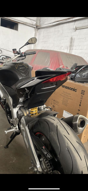

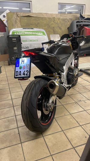

Wir bauen derzeit meine Aprilia Tuono 2014 APRC um. Bisher haben wir das Heck auf das RSV4 Heck umgebaut, Highsider Lenkerendenspiegel und Kennzeichenhalter mit Stix Blinkern.
Ebenso ist bereits ein Schaltwellenverstärker eingebaut worden.

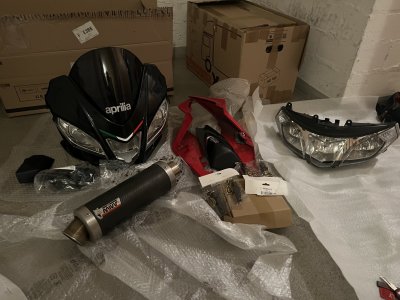

Nun möchten wir uns gerne an den 110er Front Umbau Waagen. Gekauft hab ich bereits ein 2018er Scheinwerfer mit der dazugehörigen Kanzel + Geweih.

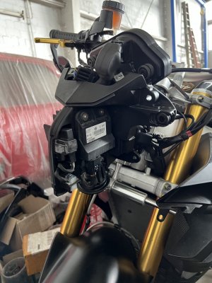

Nach dem Abbau des alten Scheinwerfers, sind und diese Steuergeräte hier aufgefallen. Wir wissen nicht so recht, wie wir die Teile an den neuen Scheinwerfer verbauen sollen. Hat zufällig jemand von euch schon Erfahrung mit dem 1100 Front Umbau und könnte uns etwas unter die Arme greifen ? Gerne auch eine Anleitung gegen ein kleines Trinkgeld.

also ich habe den Umbau auch gemacht und sooo schwer war das Ganze nicht wirklich.
Für den Regler muss du dir das linke Luftleitblech/-.plastik der 15er besorgen. Dort wir der Regler dann verschraubt. Dazu musst du aber den vorhandenen Kabelbaum etwas auftrennen und den Regler nach unten links verlegen.
Für die Verkabelung der Scheinwerfer hatte ich mir auch den Kabelbaum der 15er geholt, aber dann doch den alten vorhandenen benutzt.
Einfach auftrennen und die Kabel neu an den Lampen anschliessen.

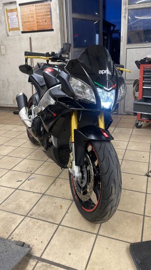

Moin , also der Umbau ist geglückt. Für den Umbau musste ich allerdings so einige kleinteile besorgen.
Kann dir Freitag mehr Infos geben , wenn mein Mechaniker mir die Maschine übergibt ✌️. Die Verkabelung hat aber auch mit dem alten Scheinwerfer kabelbaum funktioniert.

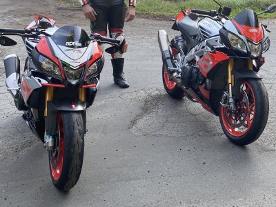

Die 1100er Front schaut einfach besser und moderner aus, als die der 1000er. Tipp, wenn man schon diesen Aufwand betreibt, würde ich auf jeden Fall die dunklen Scheinwerfer ( ab Bj.19 ) verwenden. :unsure: wenn ich mich richtig erinnere sind die gar nicht so teuer und bei großen Händlern immer mal gebraucht vorrätig, von Rennstrecken-Umbauten. Das ganze dann noch mit LED Beleuchtung und man ist up to Date....🙂
Bild: links schwarz, rechts Serie
