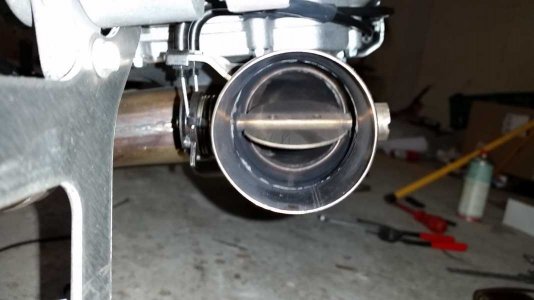

Wollte heute mal das Modul anstöpseln und musste feststellen, dass die Auspuffklappe nicht komplett auf fährt, wenn die Zündung aus ist.
Bei Zündung an fährt sie zu.
Ist das normal - siehe Foddo??
Habe Bedenken, dass sie in geschlossener Stellung klemmt, wenn ich sie mit den Zügen so einstelle, dass sie voll aufmacht.

Ich hab mal gelesen dass die Klappe nie in ein und derselben Stellung bleibt. Also auch im Fahrbetrieb bewegt sie sich scheins minimal. Das soll verhindern dass sie festsitzt.
Da kann vielleicht der WSC oder Vince mehr dazu sagen.

Hab hierzu den Originalen ESD abgeschraubt und die Maschine im Leerlauf ausgeschaltet.
Die Klappe ist dann ganz geschlossen (Zündung aus). Da ich nicht die ganze Klappe inkl. der Seilzüge zerlegen bzw entfernen wollte.
hab ich lediglich einen Teil der Verkleidung abgebaut um an den Stellmotor zu kommen. Dort ist eine Klemmscheibe montiert auf der Welle des Motors. Die Klemmung nicht öffnen! Nur die Schraube in der Mitte der Scheibe welche diese auf der Motorwelle befestigt. Wenn man nun die Scheibe herunterzieht fällt auf das auf der Motorwelle eine Kleine Phase angebracht ist
um die korrekte Position zu Gewährleisten. Ich habe nun die Scheibe abgezogen und Somit die Auspuffklappe entlastet durch den Federmechanismus inkl. Anschlag öffnet diese sich dann automatisch auf 100%. (Bitte kontrollieren)
Als letzteres hab ich die Scheibe einfach wieder ein kleines Stück auf die Welle geschoben (ist nur ein paar mm möglich wegen der Phase) anschließend die Originale Schraube mit ein wenig Schraubensicherung eindrehen. Anschließend noch das ESE Modul an den Stecker der Auspuffklappe stecken und am besten an den Halterungen des Seilzugs der Auspuffklappe mit Kabelbinder befestigen da hier später die Verkleidung vor Blicken schützt. Als letztes hab ich noch einen Blindstecker (Conrad online Shop) auf den Motor gemacht inkl. einem kleinen Stück schwarzes Kabel das nach hinten ins nichts führt (reine Optik). Als letztes alles wieder zusammenschrauben und fertig :)
