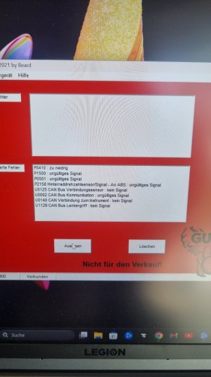

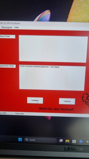

Ich hab das Moped September 2023 zur Winterruhe abgestellt. Da lief alles noch schick! Dieses Jahr im April wiederbelebt, was auch 25km unauffällig verlief, doch dann stiegen nach und nach sämtliche Baugruppen aus. Tc,Abs,usw. Display zeigte keine Geschwindigkeit , keine Drehzahl an. Gangsensor o.f . Also eigentlich ging nix mehr und sie lief im Notlauf. Zündung aus / an brachte erstmal keine Abhilfe. Nach einer Kippen länge wieder versucht und ich konnte zum glück zurück zur Garage fahren. Dort ausgelesen zeigten sich folgende Fehler (siehe Bilder) . Nach dem löschen konnte ich im Stand nochmal den Fehler U0125 provozieren. Ich denke das dieser, der Ursprung des Übels ist und vermutlich auch der, welcher am schwersten zu Diagnostizieren sein könnte.

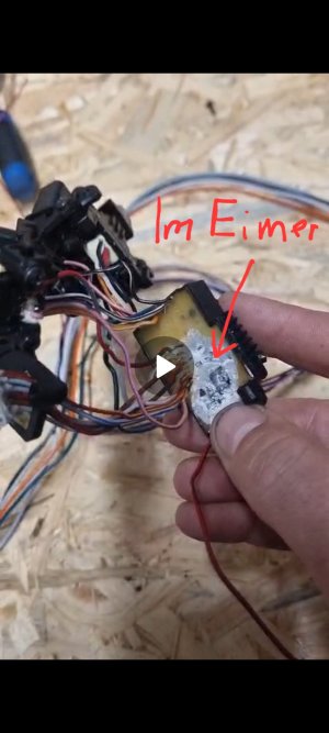

Wollte das jetzt nicht weiter ausführen. Die Fehlersuche hat etwas länger gedauert ,weil der Schalter über mehrere Kilometer ganz langsam abgestorben ist und die ersten Fehler die auftraten mich in eine ganz falsche Richtung suchen ließen. Schlussendlich ging garnichts mehr. Fahrzeug startete nicht mehr. Ganz wilde Effekte im Display. Die drehzahlanzeige wechselte wild ihre Darstellung von tuono und rsv4 maximal u/min. Fehlermeldungen aller Systeme. Erste Messungen an der sensorbox ergaben dann das can high und low tot sind.
Lange Rede wenig Sinn....wer da mal Probleme hat kann sich gerne melden. Vielleicht kann ich helfen .
Gruss Markus
Ich hoffe das Aprilia's neuer Schalter der auf der aktuellen Tuono und auch auf meiner Tuareg verbaut ist, weniger auffällig ist. Staub und Wasser sollten auf einer enduro an dieser Stelle kein Problem sein.
Edit: wobei weder Dreck noch Wasser das Problem waren, sondern die im Schalter vergossene Platine das Probleme verursacht haben. Was den Schalter zu einem 400euro wegwerfartikel macht. Schade. Konnte einen neuen für 200euro auftreiben.
