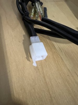

Ich suche die Kabel für die blinker hinten anzuschließen.
Wo verschwindet es im kabelbaum?
Wenn jemand Bilder oder eine Idee hat wo sie hin sein könnten wäre ich riesig dankbar..
Original verlaufen die Kabel von Blinker und Kennzeichenleuchte in einen Kabelstrang zusammen und werden an einen weissen 4poligen Stecker im Heck angeschlossen.
Ich kann dir heute mittag mal ein Bild machen.
Der Stecker liegt im Heck, siehe Foto.

mercii Männer, war unter dem relais eingeklemmt.
musste die radhaus Schale dafür lose machen um ihn raus zu bekommen.
