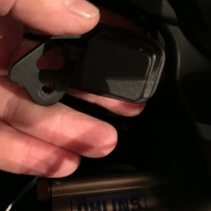

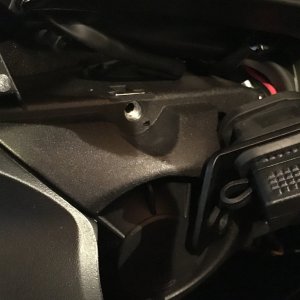

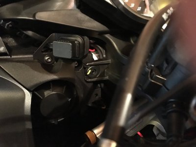

Ist bei der 2016er extrem gut gelöst - ich mache morgen mal ein Bild!
So sieht das aus:
Ja, sind alles Originalteile. Ist glaub ich im Moment noch etwas zäh die Teile zu bekommen aber
bis zum Saisonstart gibts die bestimmt und da lohnt es sich etwas zu warten.

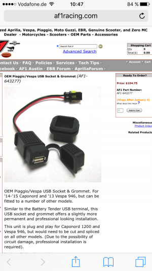

wow, 104$ für nen USB stecker ..das kann ja nur ein spass sein... die spinnen die amis,
wasserdichte bekommst im net ab 6€
gru.. M.
Der Stecker ist ab MJ 2015 vorne im Verkleidungshalter hinterm Scheinwerfer.
Das Teil vom AF1 - shop ist schon älter und nicht speziell für die RSV4/Tuono,
deshalb ist der spezifische Halter nicht dabei.

Die Dose kann man ja auch für die früheren Modelle verwenden und da anschrauben, nur muss man dann
woanderst anzapfen - z.B. mim Y-Stecker am Standlicht.
