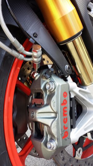

Passen denn die sättel auch plug and play an eine tuono v4 1000er Bj 14??? Ohne irgend welche Leitungen wechseln zu müssen??
Mit den gleichen Leitungen siehts glaub schlecht aus.
Hallo, so kann man es bei der Tuono machen ohne die Bremsleitung zu wechseln. Bei den M4 Satteln habe ich dann wie bei den M50 noch kürzere Adapter verbaut.
So einen Adapter braucht man dann auch zusaätzlich noch wenn auf eine Radialpumpe umgebaut wird......bei Modellen bis 2016....

Bei den neuen Brembo Stylema Zangen wurden die Anschlüsse getauscht. Sprich die Bremsleitung sind außen und der Entlüftungsnippel liegt innen.
Wenn du da keinen Unterschied zu den alten Tuono Sätteln spürst... dann machst was falsch.

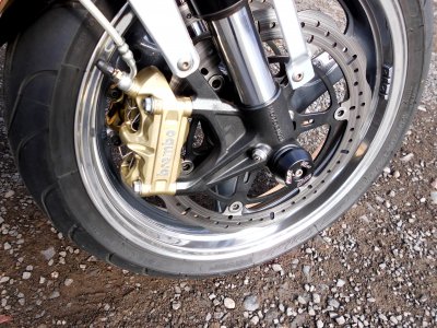

Die könnten passen. Waren auch mal u. a. bei den Aprilia V2 Modellen verbaut. Sind zwar die geteilte Variante ( Brembo P34/34 ), haben allerdings 4 einzelne Beläge ( pro Kolben einer ). Haben jedenfalls in O - Leben sehr gut funktioniert.
