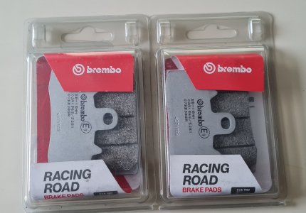

Ich hab in der E3 diese da vorne drin!
Bremsen ganz gut, bin zufrieden!
Haben auch ne E-Nr.
Das müssten für Deine E4 die da sein:
Klick mich: Brembo 07BB37SR

hab die noch nicht soo lange drin! Aktuell rd. 3500km.
Kann heute mittag mal ein Bild machen wie die aktuell aussehen!

Geh zu Louis und kauf die Brembo SINTERMETALL,ABE,07BB37SA

Vielleicht interessant für dich: Die Bremszangen haben sich seit 2017 an der Tuono nicht verändert. Das vereinfacht die Suche.
Erfahrungsbasiert: Most tötet Bremsbeläge. Wenn du jetzt schon denkst "hmm wird knapp für die beiden Tage" ist vorher wechseln und auf der Straße anfahren vielleicht keine schlechte Idee. So hat man auch mehr Zeit die Bremssättel zu reinigen beim Belagwechsel.

Bis zu einem gewissen Level geht das mit ABE-Belägen, irgendwann reicht dann aber die Bremswirkung nicht mehr so richtig, die Leistung lässt unter der Hitze spürbar nach, der Druckpunkt wird matschig, der gebelweg verlängert sich und der Verschleiß geht hoch.
Grundsätzlich machst du mit den roten SC oder wie gezeigt besser noch mit den weißen SR Brembos aber erst einmal nichts falsch.
Ich habe es immer so gehalten: Straße mit ABE, Track mit Racingbelägen. Ist doch schnell gewechselt. Muss man sowieso regelmäßig zum Räder oder Reifenwechsel dran.
Wenn du aber nur 1-2x im Jahr auf dem Track bist und die Straßenpellen drauf bleiben, ist das aber auch wieder fast egal.

klingt sehr richtig was du sagst. Habe mir die oben erstmal geholt weil ich keine Lust hatte noch länger rumzusuchen ...
Wenn ich sehe, wie die nach Start Ziel in die Eisen gehen, dann tut mir meine Bremse jetzt schon leid. Dölln oder Lausitzring sind rein gar nicht damit vergleichbar.
Hole mir dort einen frischen Satz Slicks und dann mal schauen was so geht. ;)
