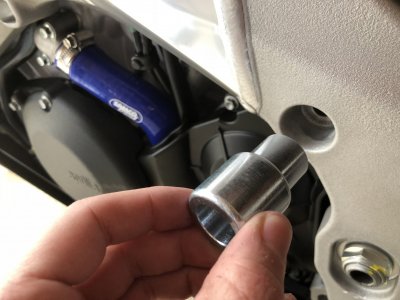

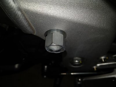

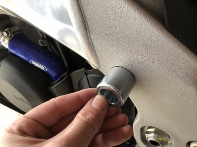

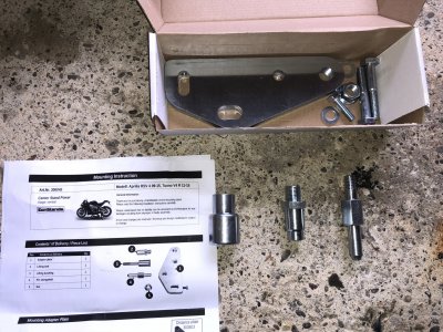

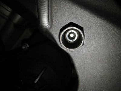

Hallo zusammen,
Ich bräuchte mal eure Hilfe. Wer von euch hat den einen zentralständer von Constands für eine RSV 4?
Problem bei mir ist:
Die Rahmenhülse die eingeschraubt wird sollte meiner Meinung nach mit dem kleinen Durchmesser hinten an der anlagefläche im Rahmen Anliegen. Dies funktioniert aber leider nicht, sonder der große Durchmesser der Hülse steht am Rahmen an, bevor sie hinten anliegt.
Habe schon nun 3 mal mit motea telefoniert, diese meinten jetzt schlussendlich das es so richtig ist um damit die Tragfähigkeit zu erreichen.
Das kann ich fast nicht glauben da bei meiner alten gsxr die Hülse eher dünner war...
Wie sieht das den bei euch aus? Hat es wirklich jemand so montiert?

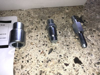

#3
Seltsam haben die etwas geändert? Meine Hülse ist viel dünner und das Gewinde ist an der Hülse selbst.

#7
Meine Hülse hat nur einen Durchmesser der passt in den Rahmen und die Gewindestange ist fest an der Hülse. Außen an der Hülse setzt man dann den Sechskant an.

#8
So macht das auch viel mehr Sinn. Werde mir wohl selber ne Hülse drehen die passt. Auf kompetente Hilfe seitens Motea kann ich wohl lange warten.

#15
Ja ich denke schon. Auf der Beschreibung die auf einem Bild zu sehen ist, sieht der Bolzen aus wie bei dir oder?
Ja die haben die Hülsen geändert, weil es bei den Hülsen wo das Gewinde direkt dran war ein paar Probleme gab, das dies abgebrochen ist wenn man es mit den angegebenen Nm angezogen hat. Deswegen ist man auf die Variante mit der originalen Schraube gegangen.
