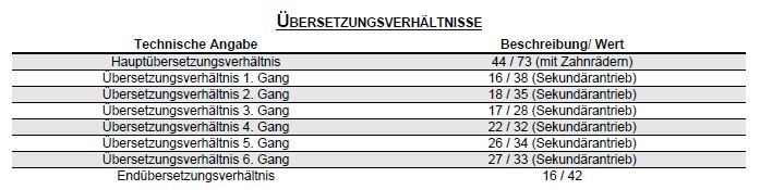

Hast keine Betriebsanleitung. Da steht doch deine Übersetzung drin.
Siehst doch auch im Gearing Commander die unterschiedliche Gangübersetzungen.
Hauptübersetzung ist bei allen RSV4 gleich. Dann haben sie je nach Bj. unterschiedliche Getriebeübersetzungen und Endübersetzung (also Ritzel >>> Kettenblatt)
Wie gesagt , dachte die getriebe wäre alle gleich übersetzt ,daher fiel mein Augenmerk ausschliesslich auf kettenblatt und ritzel. Danke dir für die info !
