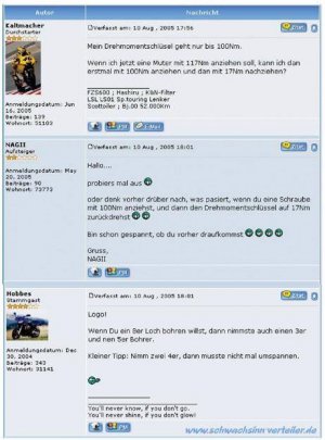

viel geiler wer noch, wenn der verfasser der letzten antwort vorgeschlagen hätte, erst mit n 5er vorzubohren und dann mit 3er nachzubohren :D ... hau ich mich ja immer weg wenn ich das lese :ROFLMAO:
so wie ich den verfasser der frage einschätze misst er sogar nach wenn er erst den dreier und dann den 5er bohrer nimmt ob es wirklich 8 sind ^^. umgekehrt wär es vielleicht schneller aufgefallen :whistle:
