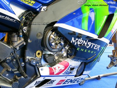

Von Lightech wird keine Feder o.ä. vorgesehen. Man sollte jedoch aufpassen bei der "Vorspannung" des Fußbremshebel. Dieser sollte ein wenig Spiel zum Anschlag haben. Das wird eingestellt durch die kleine exzentrische Scheibe. Der Fußbremshebel geht somit nur über die "Kraft" der Bremspumpe zurück in die Ursprungsposition.
Alternativ, die Bastellösung aus der MotoGP: :ROFLMAO::cool:
