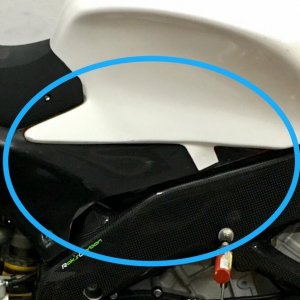

Hab ohne Tankhaube keinen Spalt zwischen Bank und Tank - ABER bei mir ist das Heck echt schwer zu montieren. Diese zwei "Flügel" unter den Tank zu bekommen ist echt bescheiden. Wie habt ihr das gelöst??

Welches "Eck" meinst du und schwierig ....
Ich kann das Heck rauf und runter geben ohne irgendwas, also würde ich es als easy bezeichnen.
Bei den seitlichen Abdeckungen die im Heck integriert sind, hab ich auf der oberen Kante in Richtung Tankecken eine Fase drauf gefräst, damit die Verkleidung mit der Haube welche hinten über die Tankeckchen geht nicht wetzen kann und einen kleinen Spalt halt.
Meine Verkleidung war fix fertig lackiert und hab die Fase mit einem Lackstift nachgemalt, sieht man gar nicht.
Es gibt auch Tankhauben die nicht um die Eckchen beim Tank gehen, dann ist da sowieso ausreichend Spalt.

Die Halterung der Tankhaube kommt unter die "Flügel" der Heckverkleidung! Da ist ein Gewinde im Tank, also Löcher bohren, und beides festschrauben.
ME1984
Ja das ist klar - die Tankhaube war bei dem Bild auch nur mal zur Probe drauf, quasi um zu sehen ob sie passt. Ich hab eher Probleme das Heck unter den Tank zu bekommen an den besagten Ecken. Wie am Bild zusehen hab ich auch dies geschafft aber hatte schon Angst, dass das Heck bricht.

Bei meiner Tankhaube hab ich die Lasche nicht und das Gfk ist auch nicht so weit um den falz herum, vermutlich hab ich deshalb mehr Luft. Aber es ist bei mir auch generell der Seitenteil quasi unter/Hinter der Haube und diese ist an den Stellen mit vhb Band angeklebt

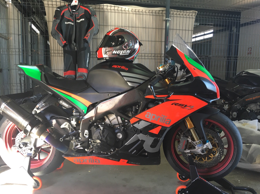

MotoXPricambi, die Verkleidung die auch WSC Neuss vertreibt. Passform 1a, Qualität der Lackierung ist Top für den Preis!
Hab die Verkleidung in der Mittagspause in Cartagena in 30min angebracht [emoji1320]
Löcher bohren, anschrauben fertig!

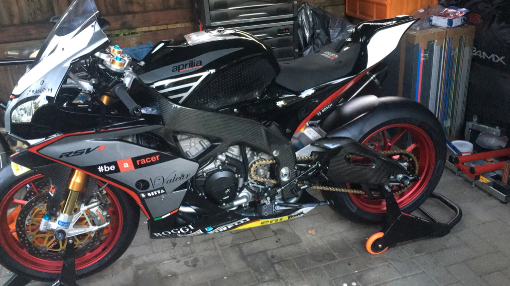

@Paulich Schick schick, des erste Design mach ich jetzt auch bei meiner Rennverkleidung.
Aber ich lackier selber mit Spraydose des wird mittlerweile sehr gut (wichtig ist min. 20 Grad Umgebungstemperatur). Weil im Kies schauen alle Verkleidungen gleich aus, aber selbst lackiert wars ned so teuer:ROFLMAO:
