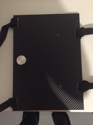

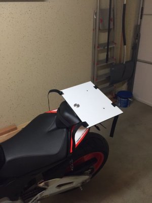

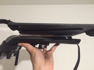

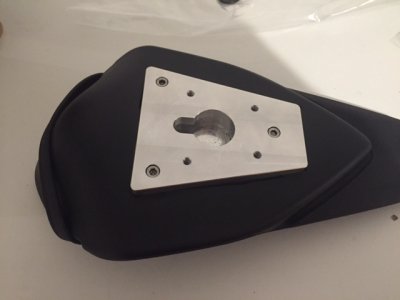

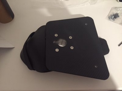

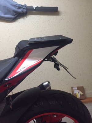

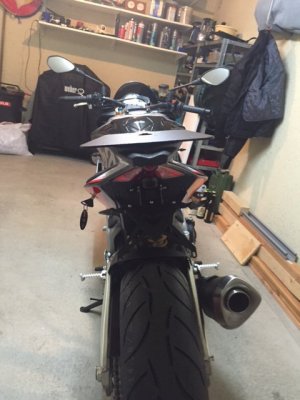

Hab mir auch mal was einfallen lassen zur Unterbringung des Beautycases :)
Hab dafür zwar die Soziussitzbank geopfert aber die brauch eh keiner mehr
Wollte ne Lösung wo ich am Hotel die Tasche ohne gefummel abmachen kann.
Die Oberplatte wird an der Tasche befestigt und mit zwei Stehbolzen an der Unterplatte.
Diese greift in den Alublock den ich mit der Sitzbank verschraubt hab :) IMG_3858.JPG IMG_3861.JPG IMG_3863.JPG IMG_3864.JPG IMG_3867.JPG IMG_3869.JPG IMG_3866.JPG

Sehr effiziente Lösung, RESCBEGT!
Und wenn die Tasche ab ist, sieht das halt nach Flugzeugträgerplattform aus.
Tom Cruise Edition :whistle:
Im Ernst: saubere Sache das Ganze

Die weiße Platte verbleibt an der Tasche und geht mit ins Hotel :)
Auf der kleinen können sich dann am Abend die Mücken paaren ....grins
Diese greift in den Alublock den ich mit der Sitzbank verschraubt hab :) Anhang anzeigen 11815 Anhang anzeigen 11816 Anhang anzeigen 11817 Anhang anzeigen 11818 Anhang anzeigen 11819 Anhang anzeigen 11820 Anhang anzeigen 11821

Super Lösung!!!
Hast du dazu zufällig ne Zeichnung oder Skizze die Du mir senden könntest ?
Oder könntest du mir sowas anfertigen?
Sagst mir den Preis.
Hallo, hast du da einfach durch das Sitzpolster durchgebohrt ? Und hast du dann Distanzhülsen verwendet in Höhe des Polsters oder wie ist das befestigt?
Habe mir auch eine Sitzbank bestellt und möchte darauf nur eine Aluplatte schrauben um eine Gepäckrolle zu befestigen. Deins sieht echt top aus!
