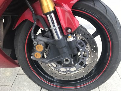

da das Fahrwerk meiner Tuono sowieso über jeden Zweifel erhaben scheint, habe ich mich heute mal dran gemacht und das Grundsetup an der 2006er R6 (RJ11) meiner Freundin einzustellen.
Folgendes Problem: Der Vorbesitzer war so ein Spezi der, weil er ja gemeint hat, er wäre flott, alles auf Bückelhart gestellt hat.
Also von vorne begonnen: Negativfederwege unbelastet und belastet eingestellt, passt soweit. Mein Problem ist, dass ich sie selbst bei KOMPLETT OFFENER Druckstufe nicht auf Block bekomme. Schreckbremsung, Stoppie und ich habe noch ca 45mm Restfederweg.
Wie kann das sein? Es fühlt sich an, als würde sie auf der Hälfte des Federwegs sanft auf Block gehen. Bild nach Stoppie im Anhang.
Zu Deiner Beschreibung passt ein viel zu geringes Luftpolster , also zuviel Öl in der Gabel. Dann geht die Gabel zwar sanft, aber zu früh auf Block. Ich würde auf alle Fälle versuchen über den Vorbesitzer rauszukriegen, was tatsächlich gemacht wurde.

Ich würde genau das gleiche wie roku vermuten. Gabel öffnen und Luftpolster kontrollieren macht nicht viel Arbeit und kann viel bringen.
