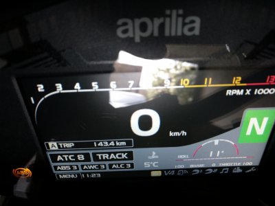

Hi, ich muss das Thema nochmal aufwärmen hab mir vor zwei Wochen eine BJ 2017 Tuono Factory gekauft
Woran kann ich erkennen ob der Vorbesitzer das PMP Modul verbaut hat?
Yogi
#91
Drück einmal 5 sec. Die connect-taste an der linken Armatur...
Dann sollte im Display "pairing active" stehen

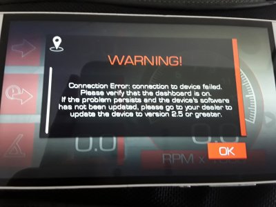

@blechmann: einfach daran denken, dass das Teil mit den wenigsten Smartphones richtig funktioniert! ,-)
Mit einem Sony Z5 Compact klappt nicht einmal die Verbindung mit Bluetooth....
roku
hat wirklich was drauf...
#97
Nachdem, was die Kollegen im US-Forum so schreiben, glaube icht nicht, dass es so schlimm ist ;-) Hier ist eine Liste von Handys, die von Aprilia als kompatibel getestet worden sind. Dein Sony sollte demnach "eigentlich" funktionieren.
Achtung: Seit dem Update der V4-App im letzten Jahr, muss auch das Modul auf Version 2.5 aktualisiert werden, weil es sonst keine Verbindung mehr gibt. Das hast Du gemacht?
https://www.dtales.it/aprilia/android_compatibility_list.pdf
blechmann
ist neu hier...
#98
Problem hab ich bei Android auch schon festgestellt. Bei mir stürzt die App regelmäßig in den Settings ab. Hab es mit drei Handys getestet davon sind zwei auf der Liste.
