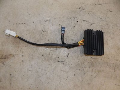

Ist das richtig von diesem Weisen Stecker eins der Dicken gelben Kabel raus nehmen.
