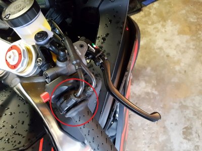

Ich habe bei mir eine RCS17 verbauen lassen, leider stößt der Hebel bei den Gaszügen an (für den Tüv relevant).
Kann ich die Gaszüge etwas drehen (also die Halterung in der die Züge zusammenlaufen)?
Anbei ein Bild.

Klar kannst die drehen. Die Schrauben lösen und verdrehen bis die Position stimmt. Da ändert sich ja nichts am Gaszug.
Habe sie bei mir so gedreht, das ein Zug oben und einer unten von der Pumpe verläuft. Sollte die Werkstatt die sie verbaut hat sowas nicht berücksichtigen? Ich hoffe mal, das die Tropfen keine Bremsflüssigkeit sind.
Nein, das ist Wasser, Supercorsa SP im Regen ist echt ekelhaft.

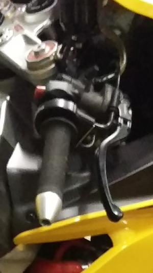

Er hat sich beim Einbau ja selber gewundert dass sich die Züge drehen lassen weil normal sind die ja fixiert bei so ziemlich allen anderen Motorrädern (so kannte ich es auch). Habe aber gemeint dass ich sie mir Zuhause selber einstelle, war keine Zeit mehr wegen des Wetters...
Musste rein zoomen, somit total bescheidene Qualität, aber ich denke das nötigste ist zu erkennen

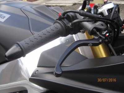

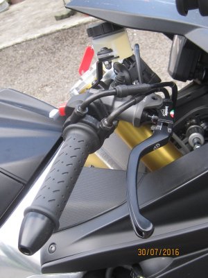

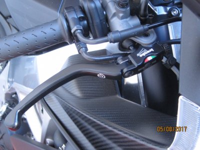

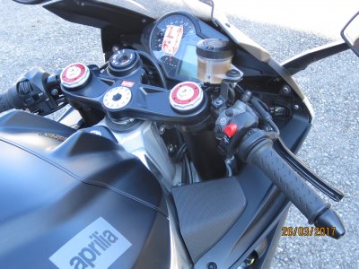

Es geht beides - entweder beide Züge oben, oder einer oberhalb und der andere unterhalb der Pumpe.
Beide unten geht nicht so gut - so weit ich mich erinnere -, da ansonsten beim Lenkeinschlag nach links sich die beiden Gaszüge nicht wegdrehen können sondern unschön knicken würden.
Die Züge laufen gefühlt etwas homogener wenn die Pumpe dazwischen ist - der große Vorteil dabei, die Gaszüge stehen nicht unmotiviert nach oben ab, es wirkt aufgeräumter.
Optik war mir scheißegal, die Funktion muss zu 100% gegeben sein.
