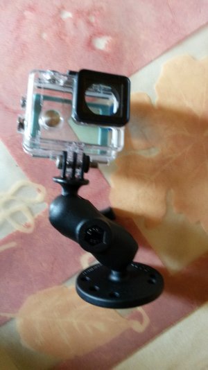

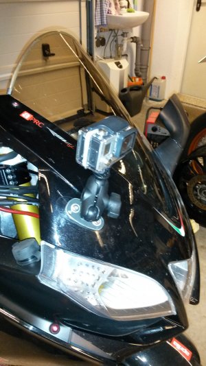

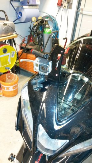

Allerdings nur mit dem originalen GoPro Saugnapf die zubehör Dinger taugen nix .. Ja die Klebepads taugen nur bedingt .. Bei mir ist der Lack nicht mit abgegangen habe sie allerdings vorher auch gut angewärmt ...
Und hier eine 3-Wege Halterung in der superleicht Version :D wa einiges an Arbeit aber sowas macht man ja gerne ...

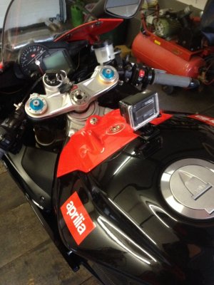

Nabend Leute,
ich habe heute mal nen bissl was gebastelt. Kosten Ca. 5 € aus dem Baumarkt. an der rechten Seite ist ja bei der tuono noch im Rahmen ein gewindegang frei. da habe ich einfach eine M6 gewindestange reingedreht. drüber zur Stabilität ein Alurohr und dann die gopro mit einer Flügel Mutter gesichert und fest gemacht. hält bomben fest und ist ne super Optik im Video.

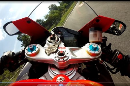

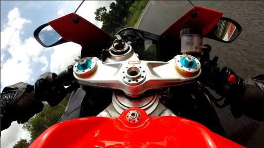

im Video sieht das dann so aus...
LG Peuki
interessante idee. wie sieht's bei dieser lösung mit vibrationen aus?
Glaube auch nicht das da Vibrationen zu sehen sind , sitzt ja Bomben fest .. Die Möglichkeit geht bei der Rsv4 leider nicht Verkleidung im Weg [emoji107][emoji1]
genau das ist das thema... hatte mir die kamera mal mit RAM mounts direkt an die lenkerböcke geschraubt. die videos konnte man wegen der feinen vibrationen getrost vergessen...
