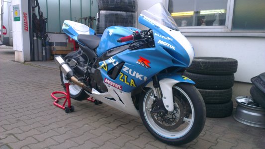

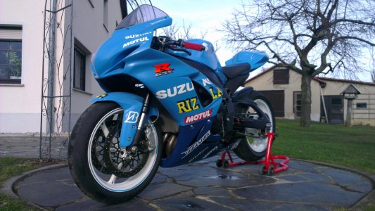

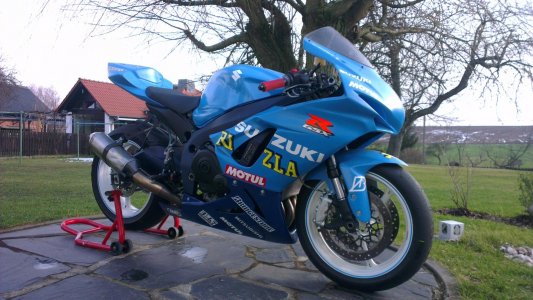

Nabend ihr Verrückten!
Kurz und knapp, ich hab am Sonntag zugeschlagen und mir das langersehnte Moped gekauft !
Falls ihr mehr wissen wollt, fragt Bescheid!
Ansonsten hier ein Bild :)
Straße oder Rennstrecke?!
Für die Straße hab ich noch Papas Tuono. Also waren wir uns fast einig, dass es was fürn Rundkurs wird.

Richtig schickes Bike :thumbup:
Ist die aus dem R4F Forum oder?
Wirklich sauber aufgebaut und der Preis war natürlich unschlagbar
Gesendet von meinem Nexus 4 mit Tapatalk
Maxl46
Ehrenmitglied
#8
Hey :) Ja genau das ist die! Ein ehrlicher Verkäufer, hat mir wirklich jeden Makel und jede Macke gezeigt. Alles zu verschmerzen. Hat sich wirklich gut gekümmert auch wenn der erst einmal auf der Renne war mit ihr.
Mappingschalter umgebaut auf On-OFF Schalter links am Stummel, Kabelverlegung weg vom Verkleidungshalter Richtung Motor, solche kleinen gimmigs :)
2011er GSXR mit 6500km, das erste Baujahr mit Brembos, plus weniger Gewicht und kürzerem Radstand
Features:
Remus Race Komplettanlage
Pipercross Race Filter
Mapping angepasst über original ECU ( Auslegung für stärkere Drehzahlmitte)
LSL 2Slide Rastenanlage
LSL Sportmatch Stummel
LSL Kupplungshebel
Brembo RCS 19x20
Stahlfelx vorn/hinten
Bremflüssigkeitsbehälter hinten auf Schlauch umgebaut
Racebatterie 700g leicht
Kühlergitter von seinem Freund Thomas Rothmund aka. Ketchup
Eigenbauhülse für kürzeren Gasweg
3D Kette in 520er Teilung mit ALU Kettenrad 15/43
und drauf sind noch sehr gute Conti Slicks.
Ich kanns kaum erwarten sie zu fahren!!

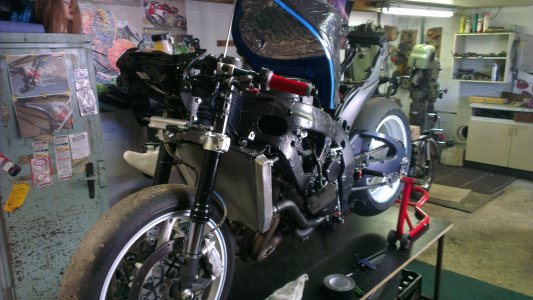

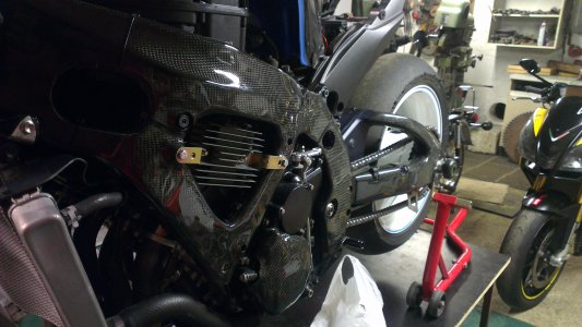

Wieder das ganze ausbildungsgehalt weg, aber dafür in sturzvorbereitende Teile, nennt sich Carbon:)
Ab in die Garage bei dem Wetter^^

Gleichrichter wurde in den Rahmen versetzt. Mal sehen ob ich den Tipp mit " Ein Kabel was von der Lima kommt abklemmen" noch umsetze.
