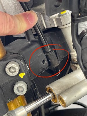

ich habe bei meiner Tuono nun auch mal die linke Schaltereinheit getauscht.
Nachdem meine Tuono in der Fahrt selbstständig das ABS von Stufe 2 auf Stufe 1 gesetzt hat, und sowieso nur das machen wollte was es selber will und nicht mehr das was ich wollte.
Aber da ist mir aufgefallen das die Bremsleitung an der unteren Gabelbrücke leicht anliegt. Dort ist auch ein Gummi über der Bremsleitung.
Ein Freund von mir meinte das er dort eine Schraube mit einer kleinen Platte hätte. Diese hält dort die Bremsleitung so fest, wie ich es auf dem Bild hingedrückt halte.
Habt ihr dort in der Gabenbrücke wo die Bohrung mit dem Gewinde ist, eine Halteplatte für die Bremsleitung ?
Gruß Lutz

Ja dort sollte eine Halterplatte sein !
Hab leider kein Foto , aber wenn man einen anderen Lenker verbaut kann man da ein paar mm mehr Leitung heraus holen ;)
Juten Moijen ,bei Wendel 3019521 oder ap8213299 für 4.10€
gruß Damir
Alternativ geht auch eine Kabel oder Leitungsschelle wie diese hier
oder eine Fender Schelle
Jo das wäre ne Alternative. Die oberen kenne ich. Die rosten schnell.
