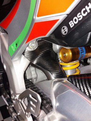

Habe den Schutz von Siegel.Habe eine kleine Ecke abgeschliffen (ist nicht mehr sichtbar) und es so reingefummelt ohne etwas auszubauen.

Hallo Rolf,
wo genau bleibt man denn hängen?

Muss bei Siegel anrufen und nachfragen.Beim reinfummeln siehst du wo es hakt und schleifst immer stückchenweise etwas ab bis es reingeht.Es ist hinten am Federbein
Gruß Rolf

Hi Rolf,
wie und wo hast du dann den Schutz befestigt ?
Gab es schon Probleme am Federbein, egal ob Sachs oder Öhlins

Du musst den Tank runternehmen.Ganz unten wird der Schutz angeschraubt und aussen links an der Seitenverkleidung,kann man auf meinem Bild sehen.Keine Probleme:)
Gruß Rolf
