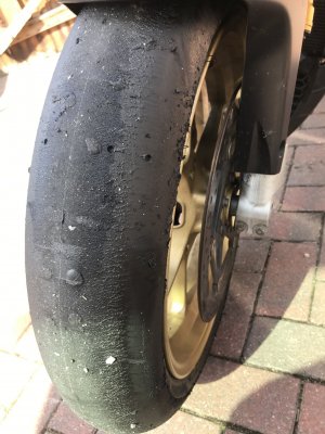

Hallo, ich habe gestern meine Tuono V4 BJ 2011 (ohne Apcr) beim vor der Mercedes Tribüne leider unsanft abgelegt. Beim herausbeschleunigen ging plötzlich das Hinterrad weg und ich lag auf dem harten Asphalt. Bis auf nen geprellten Ellenbogen ist mir nichts weiter passiert.
Ich bin fix von der Piste damit mich keiner überfährt, aber die Tuono lag da noch und der Motor lief, leider kam aus dem Auspuff nach kurzer Zeit blauer Rauch der von verbrannten Öl zeugt und dann auch offene Flamme. Als kein Fahrer mehr kam bin ich fix zum Motorrad und erstmal Killschalter. Dann lief ach noch gut ein Lieter Öl unterhalb des Tanks auf die Strecke.
Nun meine erste Frage: Tank runter, Luftfilter neu, Airbox alles top top sauber machen ist klar, muss noch mehr kontrolliert werden ? (Sorry wenn es blöd klingt, ist für mich aber gerade Neuland)
Zu meiner zweiten Frage: warum bricht das Hinterrad aus ?

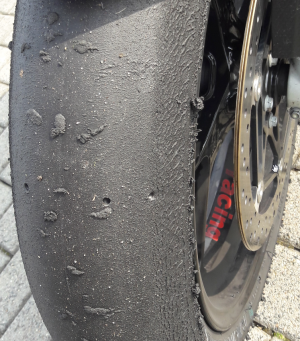

Montiert war ein V02 soft und bin mit ihm 7 Turns gefahren, in der Parabolika lag auch alles super stabil, da hat sich nichts angekündigt. Ich hab auch nach jeden Turn den Druck geprüft. Erst dachte ich ok, Hinterreifen war durch und ich hab die steigende Streckentemperatur nicht beachtet, aber der Vorderreifen schaut auch komisch aus.

Was für Zeiten fährst denn? Slick kalt gefahren vielleicht?
Das Vorderrad sieht aus als würdest du den bis an die Kante fahren. Solltest dir mehr Hang Off angewöhnen damit du mehr Reserven hast.

Das ist das Rutschbild des Reifens beim wegrtuschen, da dürfte nichts geschliffen haben.
Ganz grob tippe ich auf fehlendes Hangoff in Kombination mit zu viel Schräglage. Guck dir die Fotos des Fotografen an, dann dürfte sich das analysieren lassen.
Das ist definitiv nicht das Rutschbild vom Abflug, da hat auf jeden Fall was geschliffen, vielleicht als sie auf der Seite lag und das Hinterrad sich noch gedreht hat.
Mir gefällt allerdings im allgemeinen das Reifenbild nicht, sieht mir aus, wie ein sachte angefahrener Neureifen.
Wenn ich den Vorderreifen sehe definitiv zu viel Schräglage wegen fehlenden Hang-Off. Mit vernünftiger Körperposition fährst du den vorn nicht an die Kante.

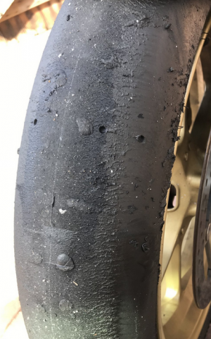

Bei mir sieht z.B. der Vordere V02 eher so aus und ja, ich fahre auch sehr stark über das Vorderrad.
Zum Vergleich
Bin zwar kein Reifenprofi aber der vordere sieht mir an den Flanken zu glatt aus. Fast als hättest du nur Fremdmaterial aufgesammelt. Hinten besser. War das im Turn die erste Runde oder später?

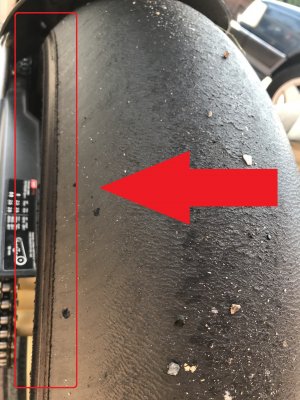

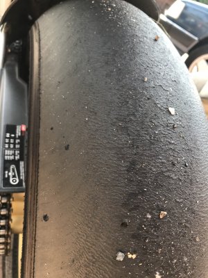

Ich würde sagen du bist die ganzen Turns die Reifen nicht annähernd Richtung Flanke gefahren. Dann hattest mal bisschen Schräglage, hast den Hebel aufgemacht und peng warst weg. Reifenflanke eiskalt und noch die Auslieferungsschicht drauf.
Und Parabolika, was sollte sich da ankündigen ?? Wie schnell warst denn in der Parabolika ??
Dieses glatte Reifenbild entsteht aber auch, wenn sich das Moped mit 90grad Schräglage weiter bewegt und die Reifen sich mit leichtem Asphaltkontakt weiter drehen =» hat nix zu heißen
Aber dieser ausgefräste Ring am Hinterreifen sieht echt merkwürdig aus.
Ja an Körperhaltung hab ich noch viel Potenzial, denke das war auch mein Hauptproblem. Kadaver runter und Schräglage raus, wenn es doch nur so einfach wäre
Die Schleifspuren am Hinterrad sind vom Hinterradschutzblech (heist das so) das da vom Sturz drauf drückte.
Mich hatte nur das Reifenbild am Vorderrad verwundert, das hatte ich so noch nicht gesehen. Da es ja beim Abflug in der Luft hing.
