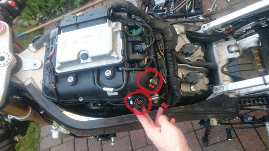

Hallöchen zusammen.
Da das Wetter jetzt ja besser war, habe ich die Sache in Angriff genommen.
Kurz bevor ich den wieder drauf setzen wollte, sind komischer Weise 2 Kabel über ???
Ich weiß dummer Weise nicht mehr vom auseinader bauen ob das so muss... ich gehe mal nicht von aus...
Wo zur Hölle gehören die ran? Es ist alles sonst angeschlossen :unsure:

Kleine Tipp am rande, in zeit alter der handy photgraphy, mach lieber bilder vor mann zerlegt, macht es einfacher(y)(y)

Der kleine bleibt also über. Und es große braucht noch seinen Partner. Was meinst du mit DK? Wo finde ich das gegenStück
Editiert. Mit DK ist wohl Drosselklasse gemeint. Ich gucke morgen noch mal wo ich ihn übersehen habe
