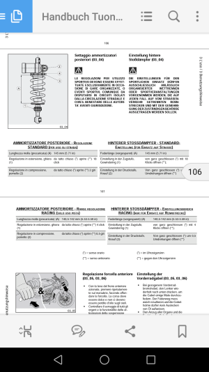

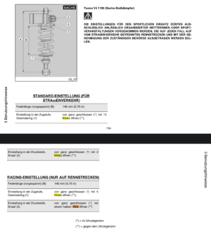

So schnell ist einem geholfen, vielen Dank!! (y) Dann sollte Aprilia da aber echt die Anleitung anpassen und es nicht mit "Klicks" beschreiben, das ist echt irritierend.. besonders, da an der Gabel ein Klick eine viertel Umdrehung ist..
In meinem alten 1000er Hanbuch, ist
Gabel Zug und Druck mit Klick
Federbein Zug mit Klick und
Federbein Druck mit Umdrehung beschrieben.
Ist das bei der 1100er anders?
Ja, da ist es wie gesagt mit Klicks beschrieben.. ich dachte echt schon ich hätte was kaputt gemacht :ROFLMAO:
Aber dann wird "1 Klick" doch eher einer ganzen Umdrehung entsprechen, nicht einer halben oder was meint ihr? Wenn ich es jetzt mit euren Anleitungen vergleiche :unsure:

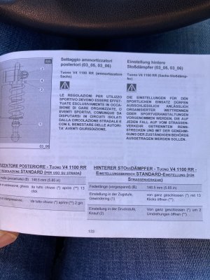

In der Bedienungsanleitung meiner V4 1100 RR Bj. 2018 ist die Einstellung der Druckstufe am Sachs Federbein in Umdrehungen angegeben. In der Abblidung des Stoßdämpfers steht auch oben rechts RR statt Sachs. Standard-Einstellung ist 2 Umdrehungen öffnen. Für Racing nur 1/2 Umdrehung öffnen.
PS. Mit der Angabe Klicks arbeitet man, wenn die Öffnung der Dämpfung via Shim-Packet erfolgt, mit Umdrehungen wenn die Öffnung mittels einer konischen Schraube erfolgt.
