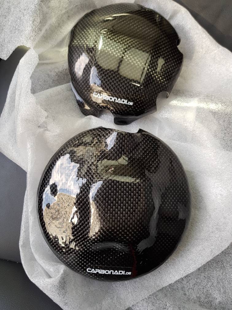

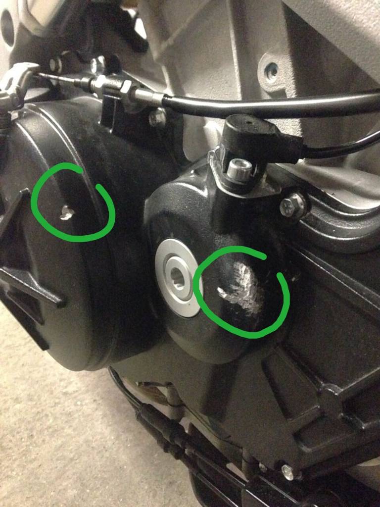

Hallo Dominik. Ich habe mir Schutz bestellt für den Motor und Kupplung aus Carbon. Wird allerdings beklebt. Wäre auch ne gute Alternative für dich und sehen Schick aus. Preis ganz OK. Zusammen mit Kleber 115€ bei eBay Preisvorschlag geben. Und einzeln kannst du auch bestellen.kumpel ist über nen steinbrocken gefahren und hat den angehoben.
hab den einschlag gatnicht gemerkt.
bin eh verdutzt dass mir dann gleich teile aus m alu gerissen werden
danke für den tippInnotec Repaplast -- das ist ein Zweikomponentenkit -- für Metall -- ich hab damit vor ca 3 Jahren ein Motorengehäuse von einem Zweitakter repariert und der ist immer noch dicht. -- dann mit hitzefestem Lack spritzen -- wird wie neu
