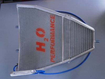

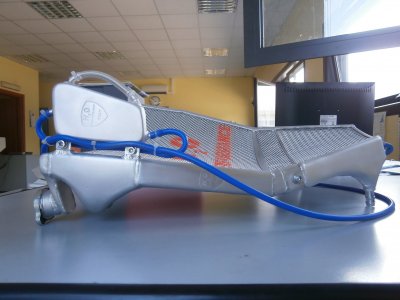

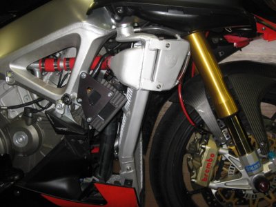

Jungs Weihnachten steht vor der Tür.
Gruß Markus
