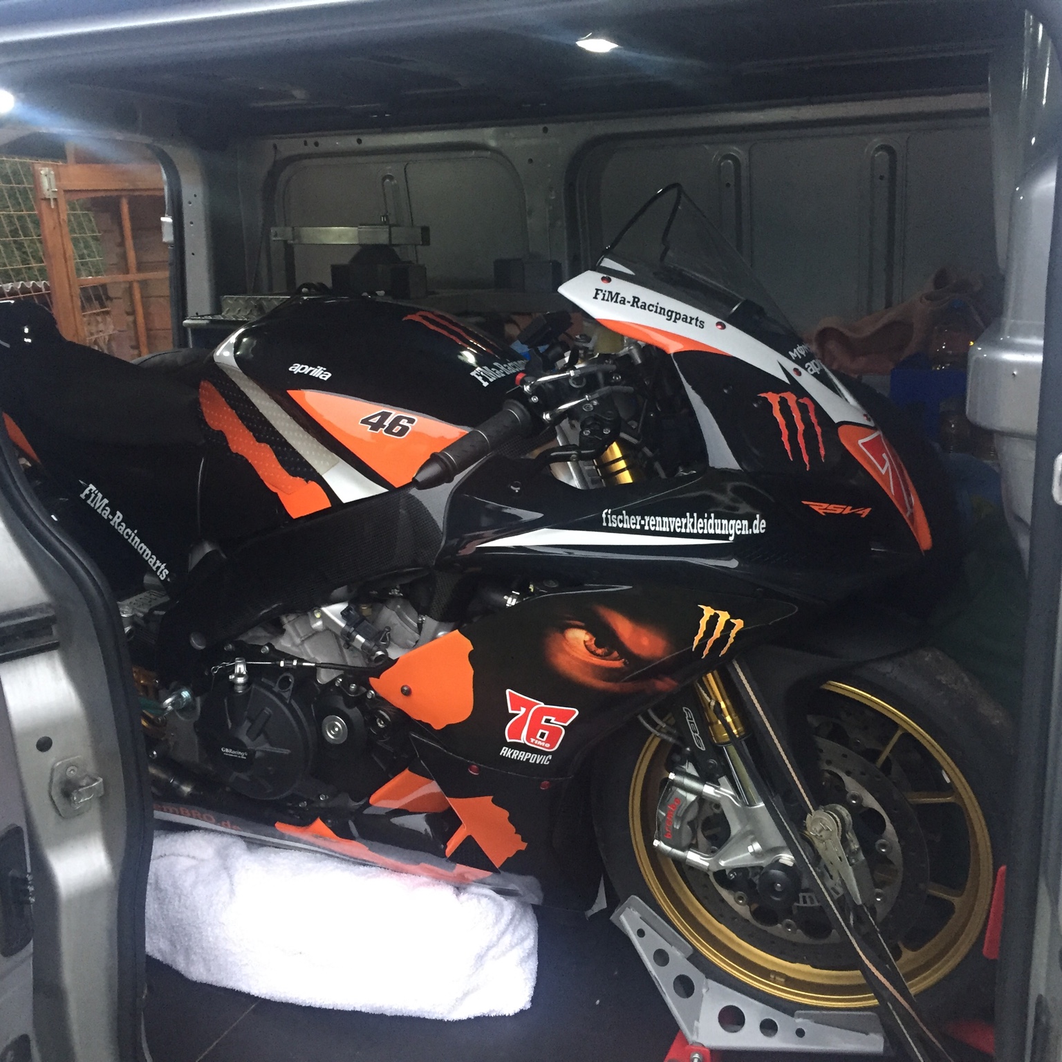

Schönes Motorrad ! Die Rennstrecke ist eine richtige Achterbahn Bid dann.
@Timo
schickes Design (y) hab mir auch eine lackierte Verkleidung bei Manfred bestellt. Wie ist die Passform und womit hast du die Teile verbunden? Sieht irgendwie nicht nach normalen Schnellverschlüssen aus?
Also aprilia hin oder her, der Ducato sieht ja mal obergeil aus!!! Diese Front !!!!
