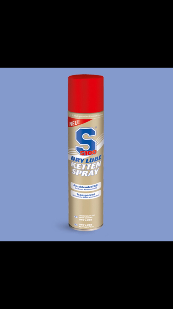

Jemand Erfahrung mit dem S100 Dry Lube?
Habe die Dose nach 2 Anwebdungen verschenkt..... Das Zeug haftet schlecht und versifft den kompletten Hinterbau..... Angewendet auf fahrwarme Kette und min. ü Nacht zum "trocknen" Zeit gelassen. War voll enttäuscht
Bin von Castrol auf s100 auf PDL und dann auf Hks umgestiegen.
Werde wieder zu PDL wechseln.
Der Mehraufwand ist mir den cleanen lokk wert
Nun, so unterschiedlich können Erfahrungen sein: Ich bin mit dem Kettenspray 100%ig zufrieden. Vor der ersten Anwendung des s100 Dry Lube die Kette ordentlich entfettet und gereinigt, über Nacht ablüften lassen und dann dünn einsprühen. Ca. alle 500 KM wird nach der Fahrt die noch warme Kette wieder dünn eingesprüht und fertig. Regelmäßige Kettenreinigung vorausgesetzt und sparsames Einsprühen bleibt meine weiße Hinterradfelge schön sauber (y);).

Ich benutze das originale PDL und auch das von S100 bin mit beiden zufrieden. Der Dry Lube Kram von Louis und Polo kannste knicken, alles weiß danach!
