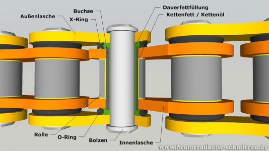

Ich mach meine Kette nie sauber. Ich schmier nur nach. Sieht auch entsprechend aus, aber läuft. Und dann jeweils ein Tropfen links und einen rechts zwischen die Laschen.

hm zwischen den laschen nötig?die fettpackung ist ja genau zwischen den ausparrungen der x ringe, machst da fett drauf wird der ring von außen gefettet, was ja sinnfrei ist?
ja glaube der kettenreiniger ist nie ganz verflogen und dann hällt das fett net so, aber dafür ist sie eben sauber [emoji4]

Funktioniert für mich so. Ich bin sicher, da kann man eine Wissenschaft draus machen. Hatte ich nur nie Bock drauf. Ich empfinde Kette schmieren als lästiges aber notwendiges Übel.
Interessant ist übrigens auch: Obwohl ich fast nur zwischen den Laschen schmiere, verteilt sich das HKS auch auf den Rollen. Wenn die blank werden, dann schmier ich nach. Das bisschen, was so aus Ungeschick daneben geht, reicht dafür oder die Kriecheigenschaften sind magisch.

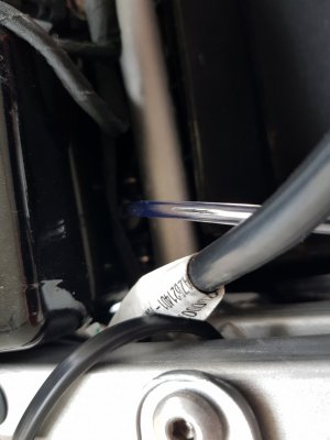

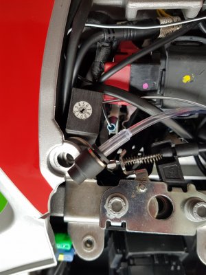

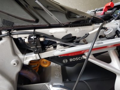

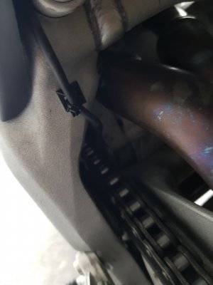

Ein Behälter,1m Hydraulikleitung ,Hydraulik Verbinder Magnetventil ,und Regelventil,dann hast du das gleiche als wenn du nen normalen Scotty benutzt. Der E Scotti, der Prooiler ,und der CLS funktionierten bei mit sehr gut solange genug Stauraum vorhanden war. Die Bastellösung mit den 4 mm Hydraulikleitungen aus der Bucht,kam bei mir zum Einsatz weil ich bei der Tuono nichts im Sichtbereich montieren wollte,und für Steuereinheiten ,Behälter und Bedienteile zu wenig Platz war,bzw. die Montageorte mit nicht gefielen. Hat jetzt keine 30€ gekostet,und funktioniert seit 6000 km . habe die Möglichkeit während der Fahrt den Ölfluß zu steigern oder zu drosseln...die Felge ist sauber,und die Kette läuft sehr leise.Die Anleitung gab es hier im Herbst mal in einem Beitrag,und es funktionierte auf Anhieb.
Der kleine Tank des Mofessor sieht ja ganz nett aus ,und wenn man eine passende Stelle dafür findet,kann man da nicht viel falsch machen..denke ich.
