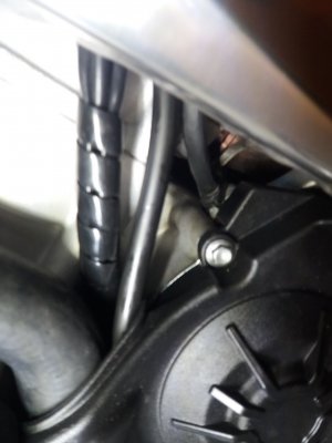

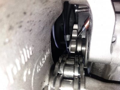

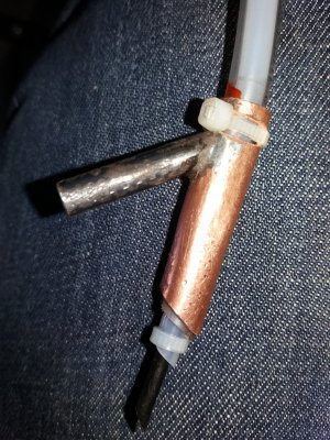

Hallo zusammen, ich habe in der langen, langweiligen Winterzeit einen CLS evo Kettenöler verbaut. Der Tank befindet sich im Heck oben, die Steuerung und die Pumpe in dein Seiten des Hecks. Besonders, so finde ich, ist, dass die Kette am vorderen Ritzel geschmiert wird. Ich bin nun seit März ca. 1800 km gefahren und bin recht zufrieden mit der Schmierung und auch mit dem geringen Abwurf des Öls auf die hintere Felge. Es war schon aufwändig, die Spitze des Ölers so an das vordere Ritzel zu bringen, so dass die Spitze gut anliegt und nicht an der vorbeilaufenden Kette hängen bleibt. Es war schon längeres Getüftel, aber bisher funktioniert alles gut. Ich stelle ein paar Bilder ein, für den Fall, dass es den einen oder anderen interessiert.
