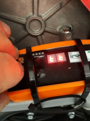

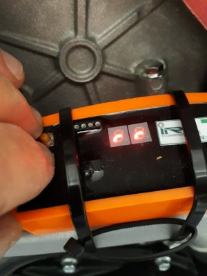

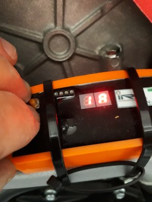

Hallo Roland
Hast du schon die neu Version gesehen in ktm orange /83 Stand?
Hat 4 neu Funktionen.
Anleitung ist die alte also steht nix drin,
Nach Wochen habe ich von Alain dann erfahren kein Funktion für rsv 4.
Für das Geld ist sowas na ja..... kann jeder denken was er will.
Neu Beschreibung würde kommen.
Die voreingestellten Werte sind immer noch sehr daneben.
Also verbaust du die 2 schwarze Boxen hinten in den Rahmen links rechts.
Nicht wie empfohlen an die Airbox.

Ja, die neue Version haben wir schon mehrfach verbaut, und die Boxen Montieren wir hinten in den Dreiecken.
