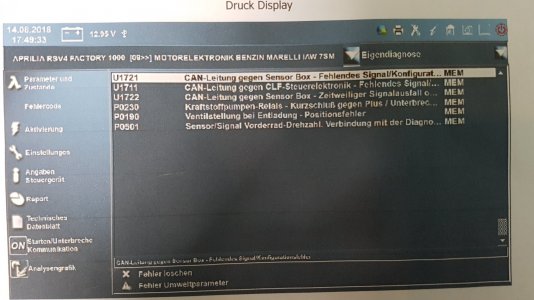

So, bin grad das 1. Mal mit dem Blipper unterwegs: 4 mal bei 9000Umdrehungen unter Volllast Notlauf. Jemand ne Idee?
Habe ein ähnliches Problem beim rsv4 aprc factory 2011
Zur erst hat der blipper 1 rennwochenende sauber gearbeitet.
Zweites we am 2. Tag Kamm die gleiche Fehler.
Einstellungen habe ich vom @dslr übernohmen.(lässt sich sehr weich schalten.)
Boxe sind unter dem tank verstaut.
Fehler lasse ich morgen auslesen und dann alles im heck verlegen.
Blipper steuereinheit ist orange, Version schaue ich morgen.
Hoffe das sich damit das Problem löst, das nächste Renn we ist in paar Tagen.....
Gruss an alle
allora
blipper steuereinheit vers. 8.2
heute beide boxen nach hinten verlegt, probiert und immernoch gleiche fehler.
habe aber den "urgent service" nicht gelöscht. (weiss nicht ob das diese fehler verursachen kann)
werde morgen blipper austecken und original anschliessen und dann probieren.
sonst jemand ne idee?
Also, es liegt nicht am Blipper.
Alles ausgebaut, Fehler ausgelesen und gelöscht.
Sobald der Motor warm wird, nach ca. 10km, fängt's an mit ruckeln und dann stellt der Motor ab. Starten geht erst nach ca. 15 min..
Und weill es nicht am Blipper liegt, mache ich demnächst einen neuen Thread auf, sobald es Neuigkeiten gibt.
