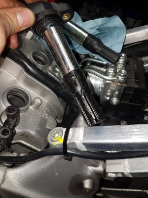

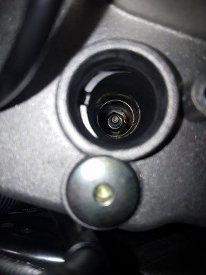

Wir haben auch diverse undichtigkeiten am hinteren zylinder festgegestellt , als wir nachgeschaut haben haben wir gesehen das die ventildeckeldichtungen mit Silikon voll gepappt waren, und wir haben gesehen als wir ein bisschen weiter geforscht haben das Öl in die Kerzen löcher gelangt war, Als Ich der kunde fragte nach der 20000 KM Insp, sagte er mir das das gemacht worden ist bevor die maschine in sein besitz war, aber auf die Rechnung waren keine neuer Dichtungen. Das ende vom lied ist das wir jetzt auf seine kosten das ganze abdichten müssen, Hätte der Werkstattt vorher alle notwendige Dichtungen ( kostenpunkt ca € 73 ) hätte er sich jetzt nicht machen müssen.
