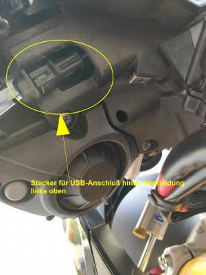

Mit USB könnte ich am Navi etwas basteln, da es zum Aufladen schon einen USB-Anschluss hat. Ist die Aussparung in der Verkleidung und das Gegenstück zum Stecker in der Tuono schon vorhanden?
Bei der 15/16er Tuono versteckt sich das Gegenstück für den Stecker hinter der linken oberen Verkleidung.
Die einfach mal wegschrauben, dann müsstest Du den sehen. Auf der Rückseite dieser kleinen Verkleidung ist auch schon die Aussparung markiert!
N'Abend zusammen,
genau da versteckt es sich bei den 17er und 18er Modellen auch.
Steckergehäuse ist schon eingesteckt, man braucht nur noch zwei Pins
für AMP Superseal-Stecker. Es liegen über Zündschloss geschaltete 12V an.
Z.B. mein TomTom 400 kann ich mit seinem Originalhalter direkt daran anschliessen.
Etwas Phantasie braucht man bei der Kabelherausführung.
