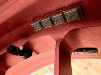

Ist beim Hinterreifen eine Unwucht von 40 Gramm noch normal oder doch schon eher ungewöhnlich?
Na wenn ich so eine Unwucht hätte , hätte ich den Reifen auf der Felge noch mal was gedreht.
Aber wohin? Die Markierung stimmt ja. Oder kann ich rechts und links, also näher zusammen mit weniger auskommen. Hab leider vergessen das auszuprobieren und eigentlich kein Bock nochmal die Felge runter zu machen.
für eine Schmiedefelge ist das richtig viel. wie bereits geschrieben den Reifen um 180° drehen

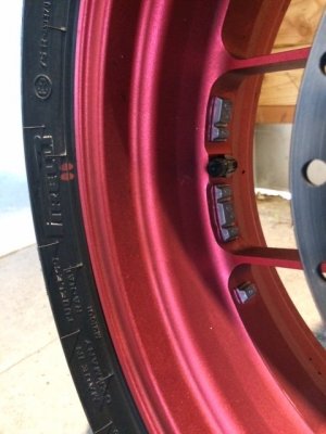

Vorne kleben bei mir 5g genau gegenüber vom Ventil, was ja bedeutet, dass die Schmiedefelgen an sich ziemlich ausgewogen sind und wenn ich dann den Reifen drehe kleben die 40g halt woanders - oder kann man das so nicht sagen? Das nächste mal werde ich die Felgen checken bevor ich die Reifen aufziehe (wenn ich dran denk). Manchmal haben die Pirellis auch nur einen Punkt. Sind die dann besser?

Hab mir das Foto nochmal angeschaut, es sieht aus als ob da 2,5 und 5 g kleben?
Abpressen und matchen wegen 5-10 gramm am Hinterrad und Kratzer riskieren?
