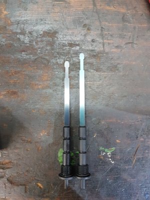

1 . Öl mess stab hat teilweise der falsche länge, und wird an bestimmten Fgst Nr bereich ausgetauscht
2. Gang anzeige zeigt teilweise falsch an, wir mussen vor auslieferung prüfen ob alles stimmt und gegebenfalls das endstuck des Schaltwalze austauschen

Links der falsche Peilstab, mit 80 mm länge, der Rechte ist der richtige ca 5 mm länger
Das ist ja speziell.................die fahren also nun mit weniger Öl um Sumpf............spannend, dass denen das erst jetzt auffällt...........
