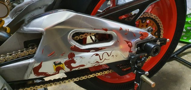

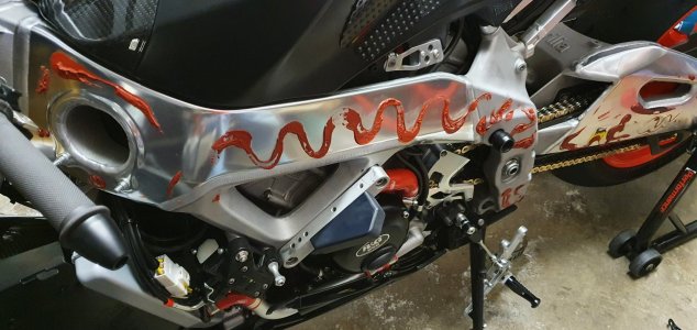

Hat hier einer in den letzten 5 Jahren Pause eine tolle Idee gehabt bzw. eine Lösung gefunden ?
Hintergrund ist das ich wohl die tolle Idee hatte die Rahmenschoner mit sikaflex fest zu kleben und jetzt wieder gerne einen sauberen Rahmen ohne die Schoner hätte.

Hallo Markus,
Ich hab mich auch lange dagegen gewehrt die vom Vorbesitzer mit Scheibenkleber/Sikaflex geklebten Rahmenschützer runter zu machen.
Dadurch dass er das Zeug in Wellen aufgetragen hat, haben sich Wassernester gebildet die die Eloxalschicht angegriffen haben. Leider sind dadurch an ein paar Stellen kleine Lunker und matte Bereiche entstanden.
Es hat ewig gedauert, aber mit Hilfe von Silikonentferner und vorallem einem Folienradierer hab ich es hin bekommen.
Gruß Mathias

Sikaflex für Rahmen und Schwingenschoner? Warum macht man so etwas? Bei so großflächigen Verklebungen tut es doch auch eine dauerelastische Dichtmasse auf Silikonbasis. Dann lässt sich das Zeugs auch wieder leichter abnehmen. Das geht dann mit einem Stück Angelschnur die man dahinter durchzieht.
