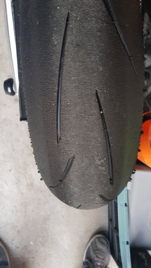

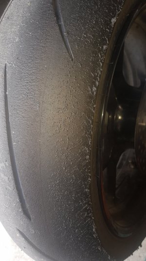

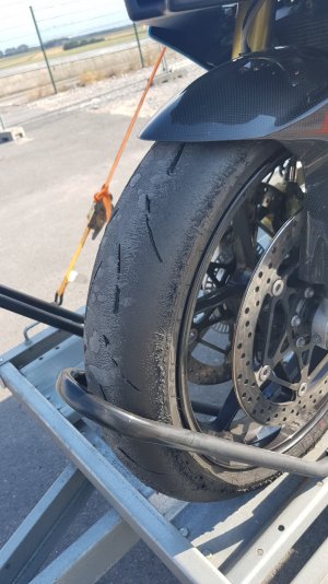

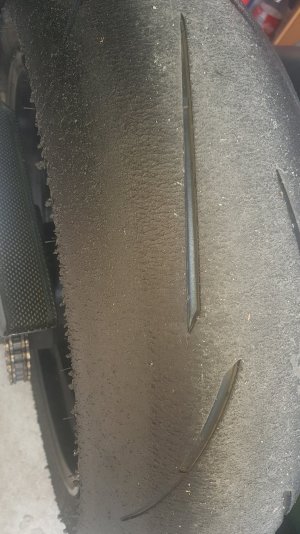

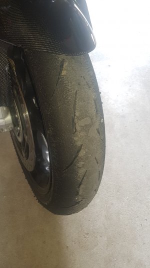

Hallo zusammen, da mir die Erfahrung fehlt um mein Reifenbild richtig deuten zu können und Fahrweise und oder Fahrwerkseinstellung wenn nötig entsprechend zu ändern würde ich mich über kompetente Rückmeldungen freuen.
Tuono V4R 2011
Fahrwerk Serie
Reifenbild vom Metzeler K3, nur kurz angefahren auf der Straße und dann 10 Turns in Mettet, davon 3 mit Instruktor
Die letzten drei Turns mit Zeiten von 1.20

Passt würd ich sagen! Vorne in der Mitte schaut mein SC3 nach ein paar Turns auch so belegt aus. Ich glaube das kommt von aufgesammeltem Gummi den man dann zerbremst. Hinten Sandstrand ist super.
Danke für deine Einschätzung. Das Reifenbild an den Flanken, speziell am Hinterrad hatte ich auch erstmal für gut befunden soweit ich das beurteilen kann.
Die draufgeklebten Klumpen ist nur der aufgesammelt Abrieb.
Mich interessieren die "Querrillen" vor allem am Vorderreifen und auf der mittleren Gummimischung am Hinterreifen. Vorne schaut es schon fast wie kleine Risse aus
alles bestens ! das Reifenbild ist top - das sind keine Risse- das ist nur übereinander geschobenes Gummi - völlig normal.
Bei dem jetzigen Speed-Level ist alles einwandfrei.

Sieht aus wie eine ruhige See/Meer.... das ist perfekt..
