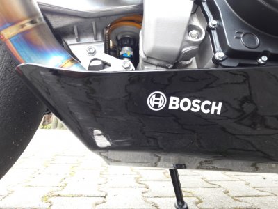

Hallo zusammen,
die MotoxpRicambi Verkleidung meiner RF schleift im hinteren, rechten Bereich vom Bugteil am Asphalt.
Die Verkleidung ist an den dafür vorgesehenen Punkten befestigt und sitzt ansich top und "hauteng".
Zwischen Kat-Ersatzrohr und Verkleidung paßt kein Blatt mehr dazwischen - also noch höher setzten geht nicht.
Mein Fahrwerk ist für die Rennstrecke überarbeitet und top abgestimmt, also keine Sänfte ;)
Ich überlege ob es am 60er Reifen (Pirelli) liegen könnte.
Kennt ihr dieses Phänomen?

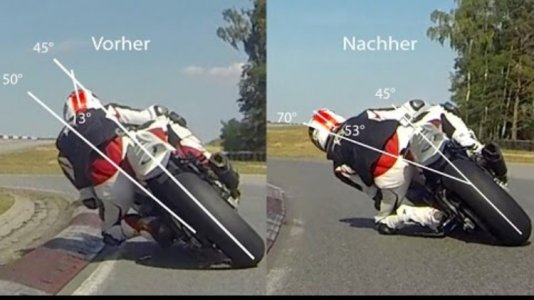

Ah ok das Heuler Video, nagut dann machen wirs kurz, warum gibts Hanging Off? Die Standard Antwort ist ja klar, wir wollen Motorradschräglage kompensieren... Also Schräglagenfreiheit schaffen, durch effektivere Körperhaltung.
Der eigentliche Sinn ist bei gleicher Motorradschräglage schneller zu sein;-) Und wenn jetzt irgendwer behauptet er hat seinen Fahrstil umgestellt und seitdem schleift die Bodenwanne nicht mehr, dann gibts nur eine Begründung, er ist offensichtlich noch zu langsam. Effektives Hang Off ermöglicht mehr Kurvengeschwindigkeit bei gleicher Motorradschräglage. Es geht darum das Maximum heraus zu holen, nicht Schräglagenfreiheit zu schaffen.
Es ist wohl ein Unterschied ob man das jemandem erklärt, der frisch anfängt, oder ob man sich in Bereichen bewegt, die auf manchen Strecken nah am Streckenrekord sind. Ja es gibt im Hobbybereich Leute die fahren gern mal über 60 Grad Schräglage und haben eine gute Körperhaltung. Und ich sag das jetzt nicht um mich hier zu profilieren. Ich hab sicher noch einiges zu lernen auf der Strecke, aber Körperhaltung zählt nicht dazu.

Es hilft leider nur eins, das Fahrzeugniveau zu erhöhen, mit allen Vor- und Nachteilen.

Ach ja, fahre bereits ein etwas höheres Niveau an der RSV4.
Hatte an meiner 2015er eine 2011er CRC Verkleidung montiert. Da waren die Probleme nicht vorhanden!!!!
