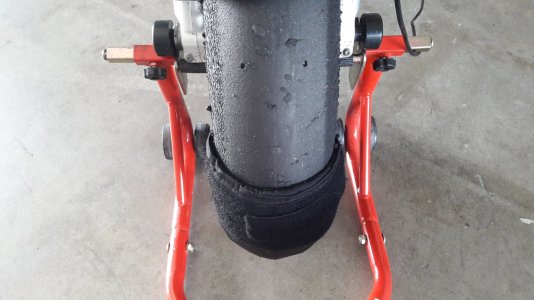

Also Reifenwärmer ist eine Glaubensfrage, ich habe diese hier (ich hab sie zwar von q racing, den gibts nimmer, aber diese sind exakt die gleichen). Falls du link dazu haben willst dann bitte PN, hier darf man keine links zu anderen Shops mehr posten.
Finde die echt gut mit dem breiten Felgenband und auch mit der digitalen Verstellung, mach immer 85/85 Grad außer Dunlop da kannst dann wärmer gehen:

Danke ! Genau die und 2 andere hab ich mir heute morgen angeschaut. Wobei mir das mit dem breiten Gummi Felgenband super gefällt an denen. Hast Du die mal am Slick in der mitte und flanken mal von der Temperatur her gemessen ? Wie lang brauchst um ca. 80 Grad zu erreichen mit denen ?

Gemessen hab ich sie noch nicht an den Flanken aber es gab mal einen test von den da wurden sie glaub ich anstatt den eingestellten 80 grad nur 74 Grad warm, deswegen mache ich immer 85/85 Grad dann passt das auch wieder. Also von ganz Kalt bis zu den 85 Grad sind es so 45 min ca. wenn die Reifen warm sind verkürzt sich das halt dementsprechend. Was halt ganz cool ist du kannst halt während der Mittagspause oder wegen irgendeiner längeren Pause auch auf 60 Grad runterstellen. Sowas geht natürlich mit anderen Reifenwärmern auch, aber ich bin halt überzeugt von denen. Und was noch wichtig ist das wir zu 4 alle diese haben und noch keiner kaputt gegangen ist.
