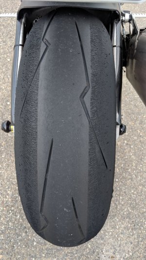

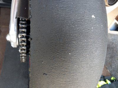

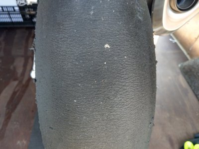

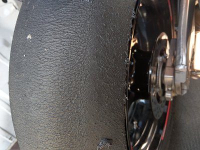

Max Danke für Deine schnellen Antworten...ich wiege im "Adamskostüm" ca. 85 kilo + Klamotten und habe das Fahrwerk nach dem Handbuch eingestellt. An der Hotelkurve hat das Bike starke unruhe reinbekommen, woraufhin ich das Federbein hinten um 2 klicks weicher gestellt habe. Daraufhin war das Problem weg. Kann es sein, das das Fahrwerk noch immer zu hart ist ?

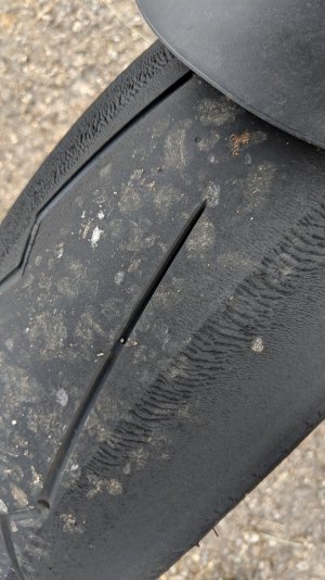

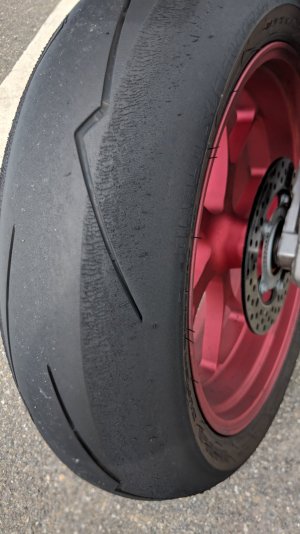

Auf der Landstrasse habe ich komischerweise dieses Kippelige Gefühl nicht, fahre dort den Pirelli Supercorsa SP mit 2.2 kalt hinten...aber ich glaube an mein Fahrwerk stimmt was nicht, denn der Strassenreifen sieht stark mitgenommen aus, habe aber wie gesagt auf der Strasse nicht das Kipplige oder sowas...könnte vielleicht bisschen ruhiger sein, denke das ist nur ne feinabstimmungssache vom Fahrwerk. Habe das Fahrwerk von der Rennstrecke auf die Strasse nicht umgestellt, da es so im grossen und ganzen gepasst hat. Auf der Strasse komme ich mit dem Bike wie gesagt gut klar...

Ich kenne keinen, der mit den Einstellungen laut Handbuch klar gekommen ist bei der 17er. Was ich dann in der Hand hatte zum Helfen war 1) zu viel Vorspannung 2) zu viel Druckstufe 3) zu viel Zugstufe.
Vorallem die Vorspannung war bei 2 Leuten extrem zu viel und eigentlich 0 Negativweg.
Vorallem finde ich, schaut dein Reifenbild danach aus ... als würde der Reifen übern Asphalt reiben und sich nicht verzahnen.

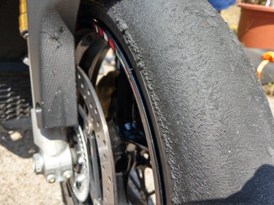

Vorne schaut es auch irgendwie nach etwas zu viel Zugstufe aus, kann aber auch viel zu wenig sein.
Was hast du denn eingestellt an Dämpfung vorne und hinten ?
Wenn du sie vom Seitenständer aufstellst, geht sie in die Schwinge weich rein und steht wie ein Bock ?
Hier sollte sie geschmeidig einfedern und mit dir drauf dann noch ein bisschen mehr ... quasi grob erklärt.

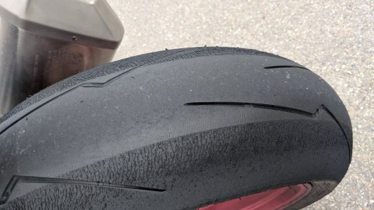

:) Die Bilder sind nur vom Hinterreifen. Vorderreifen ist normal vom Reifenbild, davon hab ich kein Foto hochgeladen.

Zusatz:
Gabelbrücke eben ist nix meiner Meinung nach.
Du wirst dann eher das Phänomen haben ,dass sie am Kurvenausgang weit gehen wird und am Scheitel rumbockt. Der Reifen wird dann vermutlich auch zu wenig Druck haben, Wheely wird stärker werden.
Ich vermute ein viel zu hart eingestelltes Fahrwerk ... dadurch wenig Grip und viel Regelarbeit, sowie starke Wheelyneigung weil nix dämpft hinten.

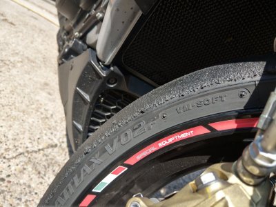

Bin nach vielem hin und her und mit wolle von GP-Reifen auf dem Bridgestone V02 soft hinten und Vorne den V02soft VM gefahren.
Werde so schnell nichts anderes mehr fahren. Habe einige Turns gebraucht um mich an den Kurs zu gewöhnen. Im letzten Turn war dann eine 2:16:208 drin und bin echt zufrieden für das erste mal Pan.

Danke. Ja war selber erst verwundert das es am ende des Tages so gut aussah.
@Simtim
Hatte hinten 1,5bar heiß und vorne 2,3bar heiß und war mehr als zufrieden.
War 2 Tage dort, sprich 12Turns insgesamt.
Stelle morgen mal paar fotos vom reifen rein.
