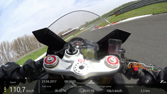

Also meine Sony Kamera hat eine GPS-Funktion, da kannst du dir dann genau das einblenden lassen, also die gefahrene Strecke und Geschwindigkeit. Das sieht dann nur evtl nicht so hübsch aus, wie die Rennstrecke wirklich ist, sondern wie du gefahren bist.
Also zB. so
Also zB. so
na so richtig genau ist das aber nicht oder? 110 auf der Cam und 95 aufm tacho ... :-/
