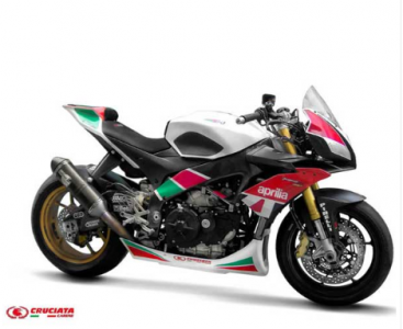

Ich suche für meine Tuono Bj 2013 ne komplette Rennpappe...finde aber nur eine von Cruciata. Aber da weiß ich dann nicht was ich alles brauch xD
Gibt es keine anderen Firmen sie Rennschalen für sie 1000er Tuono herstellen? Ich durchforste seit Stunden Google und finde nichts :(

wie Markus bereits geschrieben hat, nur diese hier:
und die von Carbon-Aramid.com :D

Crucitata macht jetzt auch eine für die 1100er...........ansonsten brauchst Du halt die RSV4 Halterungen und bist etwas mehr beschäftigt mit dem Umbau (da würde ich dann eine RSV4 Verkleidung nebst Haltern für die 2016er RSV4 Modelle nehmen, sonst ist es aufwendiger). Kommt halt drauf an welche Optik/Verkleidungstyp Du haben möchtest.
Massimo von Cruciata schickt Dir an sich alles was Du brauchst und die Teile haben bei mir sehr gut gepasst.

hi........schau Die meinen Thread an............ Hallo aus Königstein..........in der Newbie/Vorstellung.............da hat es viele Bilder..........ich habe die 1000er Version verbaut. Die Version für die 1100er hab ich selbst noch nicht verbaut. Man entfernt die Frontverkleung und den Scheinwerfer und kann dann die Rennverkleidung direkt dranschrauben.
Ich würde Ihm einfach eine mail schreiben.......der site tut es öfters mal nicht.........so hab ich das damals gemacht........er schickt Dir dann eine Proformarechung inkls der Versandkosten.
