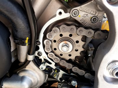

Ich habe für vorne ein 15er Ritzel bestellt. Wie geht ihr da genau vor?
Ist es immernoch ein linksgewinde (kenne das so von der RSV Mille R)?
Loctide 243 kann ich dafür verwenden oder brauch ich hochfest?

-Ritzelabdeckung runter
-Gang einlegen
-Hinterradbremse drücken
-Schraube lösen
-Hinterrad lösen
-Achse ziehen
-Kette abnehmen
-Ritzel abnehmen
-Ritzel + Schraube ansetzen und handfest anziehen (Sicherungslack)
- Hinterrad + Achse einsetzen incl Kette auflegen
-Bremse ziehen
-Ritzel fest ziehen (50Nm)
-Kettenspannung einstellen
-Achse anziehen
-Ritzelabdeckung drauf

Da kommt ein Sicherungsblech drauf. Zusätzliche Schraubensicherung halte ich da für unnötig. Gewinderichtung kann ich dir aus dem Kopf gar nicht sagne.

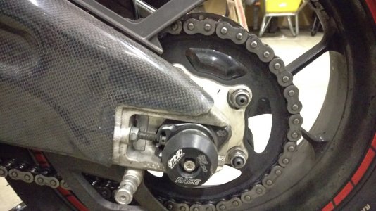

hinterrad kann drin bleiben, kette kannst auch so runternehmen.
loctite nehmen! hab schon beim kunpel gesehen, dass sich ritzelmutter gelöst hat.
und gang würd ich nicht rein machen! hinterradbremse hat bei mir gereicht 👍

Es geht aber deutlich einfacher und schneller die Achse (welche eh gelöst werden muss) zu ziehen, als die Spanner rein zu schrauben.

aber achse raus heißt auch rad raus. da ist es doch wesentlich komfortabler die spanner raus zu nehem und nur die achse sammt rad nach vorne zu schieben, da müssen noch nichtmal die kettenspannschrauben gelöst werden 😀

Jeder, wie er mag, ich bau das Rad aus. Der Rad Ausbau dauert keine Minute und dann ist Platz in alle Richtungen, somit verkantet/ verklemmt sich die Kette auch nirgens mehr.

Ich mach die Achse nur locker.. Schiebe sie ein wenig "raus".. und damit auch die diesen "Anschlag" für die kettenspanner... dann kann ich die achse ein paar mm samt Rad vor ziehen, Richtung Ritzel, und das reicht aus um vorn genügend platz haben..
ich würd jetzt mal behaupten das ist schneller als Rad raus oder Spanner ganz eindrehen..

Danke. Gang weiterhin drin lassen beim festziehen?

So, Ritzel ist drauf. Kann ich heute Abend fahren oder braucht die Schraubensicherung etwas bis sie fest ist?
Zum originalen Kettenfett sag ich mal nichts, war das eine Sauerei...
Die Schrauben von der Abdeckung konnte ich mit der puren Hand rausdrehen, so locker waren die.
