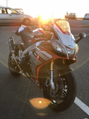

Moin alle zusammen,
ich würde gerne meine RSV4, welche ich auf der Straße fahre auch mal auf der Rennstrecke bewegen.
Da ich aber keine Lust habe, mit der Straßenverkleidung und allem drum und dran auf'n Kringel zu gehen wollte ich mich mal erkundigen wie groß da der Aufwand ist, sie für gelgentlichen "Renneinsatz" umzubauen.
Also selbstverständlich brauche ich ne Rennpappe. (Was fahrt ihr so, was könnt ihr empfehlen)
Genauso ein zweiten Satz Felgen da ich nicht groß die Ambition habe, die Reifen umziehen zu lassen.
Ebenso würde ich mir einen neuen Auspuff zulegen, der Serienpott wäre ggf. auch vorhanden für Rennstrecken mit dB Limit ^^
Wie sieht das aus mit dem Scheinwerfer/Bremslicht, kann man die einfach abklemmen oder schmeißt die Bella dann irgendein Fehlercode?
Was habe ich sonst noch zu beachten?
Vielen Dank bereits im Voraus
Mfg
Leon

Wenn das auf dem Foto dein Bike ist bekommst doch schon viele gebrauchte Rennverkleidungen dafür. WÜrde mir da was gebrauchtes holen für einen schmalen Taler wenn dir 600€ für eine neue zu viel ist.

Ja genau,die Bella auf dem Foto ist meine.
